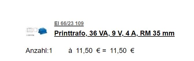

Ich habe mir als Ersatz für die alten 9VAC-Trafos diese Printtrafo´s besorgt:
EI 66/23 109 Printtrafo, 36 VA, 9 V, 4 A für 17,10€ Printtrafo.jpg
https://www.reichelt.de/printtrafo-36-va-9-v-4-a-rm-35-mm-ei-66-23-109-p27392.html?CCOUNTRY=445&LANGUAGE=de&nbc=1&&r=1
Hat zwar keine 100 Watt, aber mit 36Watt hat man dennoch gut Reserven...
Gtx, andY

andymanone schrieb: EI 66/23 109 Printtrafo, 36 VA, 9 V, 4 A für 17,10€ Gtx, andY
Was mich vorher schon gewundert hatte aber mir jetzt ins Auge gefallen ist:
Ich habe für die Trafos damals nur 11,50€ bezahlt (17,10€ ist ja dann doch eine satte Preiserhöhung 😞)
Für den ursprünglichen Preis war das natürlich noch etwas attraktiver 😉.

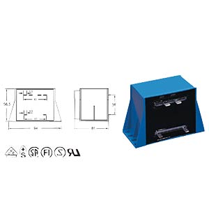

Update: Gerade gesehen: Den PT (stehend, mit Lötfahnen, also kein PCB nötig), gibt es auch als 50Watt Version (5,56A) für nur 2,40 € mehr (19,50€) im Vergleich zum "Kleineren".
https://www.reichelt.de/printtrafo-50-va-9-v-5-56-a-rm-35-mm-ei-66-34-7-109-p27401.html?utm_source=Preisvergleich_&utm_medium=CPC&utm_campaign=Preisvergleich_&utm_source=affiliate&utm_medium=affilinet.de/feed&utm_medium=affilinet&PROVID=2690&awc=14954_1669369618_d475103315445ca17f570740ac1d634e&utm_source=affiliate

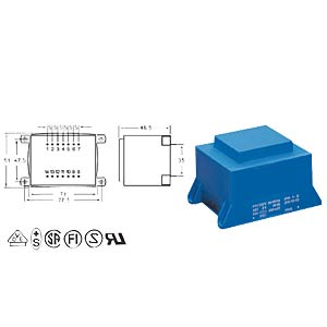

Ich habe mir nun mal diesen Trafo von Reichelt gegönnt (2 x 9V/2,78A - 50VA). Das Teil kam im recht traurigen Zustand bei mir an (schiefe und verbogene Anschlüsse etc.). Nachdem ich das vorsichtig korrigiert habe, möchte ich das Teil gerne mal testen. Ich bin bislang davon ausgegangen: je höher die Spannung, desto größer die Anschlüsse und Kabelverbindung, um Feuergefahr zu vermeiden. Aber die Anschluß-Flachstecker sind 2 x 4,5mm und 4 x 6,35mm (wie im KFZ Bereich Anwendung findet) und wenn man davon ausgehen kann, daß die Sekundär Anschlüsse gleich sein sollten, sind die 6er die 9V Ausgänge und an die Schmäleren speise ich die 220 Volt. Ich möchte das aber ungern selber entscheiden ohne ein vernünftiges Datenblatt - und Anwendungshinweise. Entsprechende Dowloads funktionieren scheinbar nicht! Hat jemand den gleichen Trafo in Verwendung und kann mir Tipps für einen Sinnvollen Versuchsaufbau geben, daß ich weder Floppy, Netzteil noch mich und meine Umgebung gefährde?
Ist das der Trafo: Block NT 48VA 2X9 ? Download für Datenblatt funktioniert. Der Trafo im Datenblatt sieht aber nicht so aus wie auf der Webseite. 2 Pins auf einer Seite sind für Netzspannung. Auf der anderen müssten 2x2 Pins sein. Die sind für die 9 Volt. Normalerweise gehören die nebeneinander liegenden zusammen. Entweder mit nem Ohm-Meter ausmessen oder Netzspannung drauf und schauen was an den Pins raus kommt (auf eigene Gefahr, Netzspannung !!) Gruß Wolfgang
Burkhard schrieb: Ich möchte das aber ungern selber entscheiden ohne ein vernünftiges Datenblatt - und Anwendungshinweise. Entsprechende Dowloads funktionieren scheinbar nicht!
Ich auch nicht ... Versuche es doch mal https://cdn-reichelt.de/documents/datenblatt/C500/TrafoEL_serie%23BLO.pdf . Danke Reichelt!
